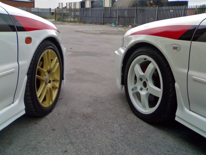

DeltagareLiten teaser på vad som är på G att dyka upp i garaget snart…
Bilen till Höger
http://i5.photobucket.com/albums/y163/Swede-STI/08082006556_edited.jpg
24 augusti, 2006 kl. 19:54 #191935Blocken
DeltagareLiten teaser på vad som är på G att dyka upp i garaget snart…Bilen till
Aah, till frugan? Fränt! 🙂

DeltagareAah, till frugan? Fränt! :)/Blocken——————————–Gamm-STi Thai-Perr Edition Ihttp://www.impreza.nuBilsport Superstage 1.29,8 (på gatdäck, det du Pannan!)
Yes till frugan 🙂 Tror hon blir grymt nöjd om affären går i lås. T o m så att jag ser fram emot att få se vad det är för raket 🙂
