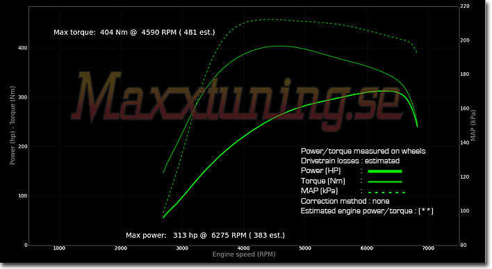

DeltagareDå va det dags för en uppdatering igen.
Nu är äntligen bilen färdig hos Sandåsen. Bilen mappades under påskhelgen med fint resultat. Jimpa va väldigt nöjd med hur bilen svarade och hur kurvan blev.
60hk till men inte så jätte stor skillnad på max vrid mot innan, dock är kurvan desto bättre. Över 400nm på hjulen från 3500varv hela vägen upp till strax över 6500varv. Max effekt vid ca 6500varv. Klar skillnad i hur motorn orkar hela vägen nu med nya turbon mot innan när det satt original där. Det som han tror sätter begränsningarna nu är topparna som fortfarande är helt original. Men jag tror denna effekt kommer bli perfekt för min körning på gatan och eventuellt nån körning på bana då och då. Och motor, turbo osv frestas inte allt för mycket heller vilket är bra för hållbarheten.
372hk/435nm på hjulen. – ska få en utskrift på kurvan så ja kan fixa bättre bild.
313hk/404nm på hjulen. Gamla mappen med original turbo och grenrör(i övrigt samma delar)
20 april, 2017 kl. 19:54 #210066Gloremir
372hk/435nm. – ska få en utskrift på kurvan också så ja kan lägga upp en bättre bild.
