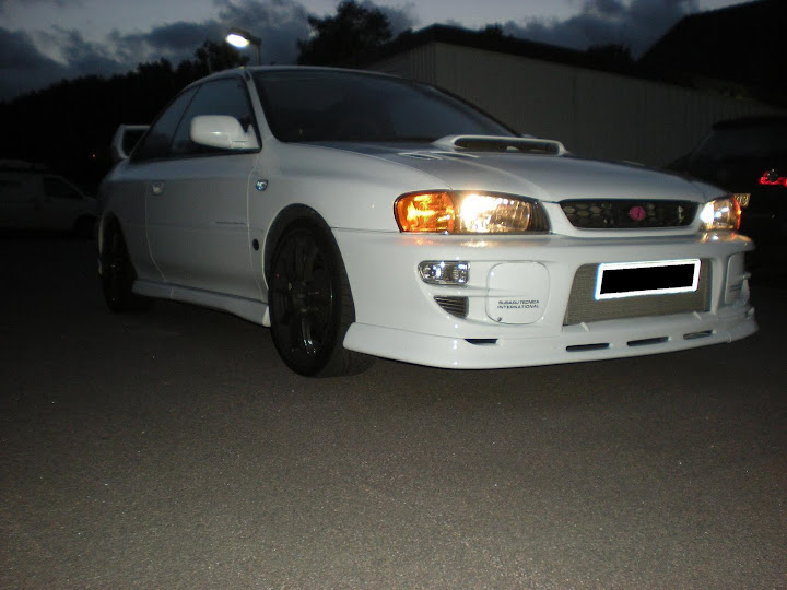

14 juni, 2011 kl. 21:12 #221988Gilarski
Deltagareinga bilder med positions ljusen tända?
mvh
Så här blir det vid mörker med pos.ljusen på
Måste säga att det är mycket snyggare i verkligheten, det ser riktigt nice ut enligt mig (nu när man vant sig…). Har fått endel positiva kommentarer, tom från Evo ägare 🙂
