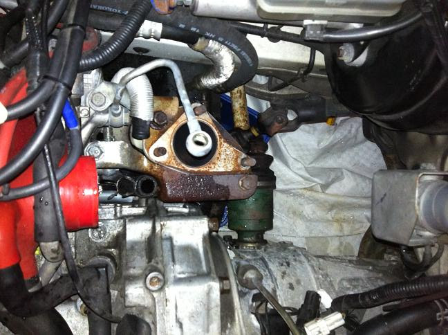

                      Nu börjar vinterprojektet så sakta ta fart. Var iväg idag och lyfte upp bilen så den står på pallbockar i vart fall, kommer få lyfta upp den lite till för att få ut/in växellådan då allt skall göras underifrån men nu är vi på gång 🙂
                      Plockade ur IC och allt runt omkring denna.
                      Därefter åkte vämreskölden på turbon av, samt fick jag av 3 bult mellan turbo/DP relativt enkelt, de 2 övriga har fått smaka på WD-40 så jag skall känna på dessa senare i veckan. 🙂
                      Passade även på att spraya lite på bultarna som hålelr ihop motor och växellåda.
                      När turbon är ur så står drivlinan på tur. Räknar inte med några konstigheter där, däremot kan nog grenröret sitta hårt. Detta har dock monterats för <2000 mil sedan så detta bör vara görbart. Grenröret skall ersättas med ett Twinscroll grenrör så även oljesumpen måste bytas ut. 😮

                            Nu är avgasystemet ute, in total bara 2 delar (rör/dämpare + DP) smidigt 🙂
                            Turbon plockades ut i samma veva, gick riktigt enkelt faktiskt så nu är det som sagt drivlinan på tur, ska se om jag hinner med detta innan helgen.
