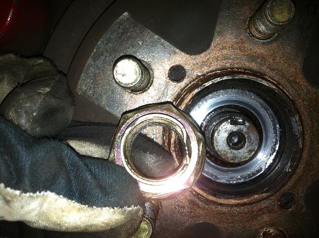

        Ang. Dry kit, aha då är jag med på noterna 🙂
        Har fått tummen ur att lägga upp lite bilder 😮
        Fick lossat på alla centrumbultarna och kunde dra ur bakre axlar och diff.
        Lådan är på gång, måste bara få ur drivaxlarna, sitter en liten låsning på drivaxeln i form av en tapp som man skall knacka ur.
        Kopplingsgaffeln är en historia för sig, först skall man ta en 10 inseks för att öppna en lucka, sen skall man skruva in en M6 eller nåt liknande i en ennan bult, som håler kopplingsgaffeln på plats.
        och så sist släppa på alla bultar (vilket skedde flr ett tag sen) mellan låda och motor.
        Eftersom spridarna är sålda passade jag på att plocka ur 2 av dem medan de två andra åker ut i helgen eller början på veckan som kommer.
        Kommer plocka ut generator, servopump samt plåtbehållaren för kylvattnet och lacka i mattsvart 🙂
