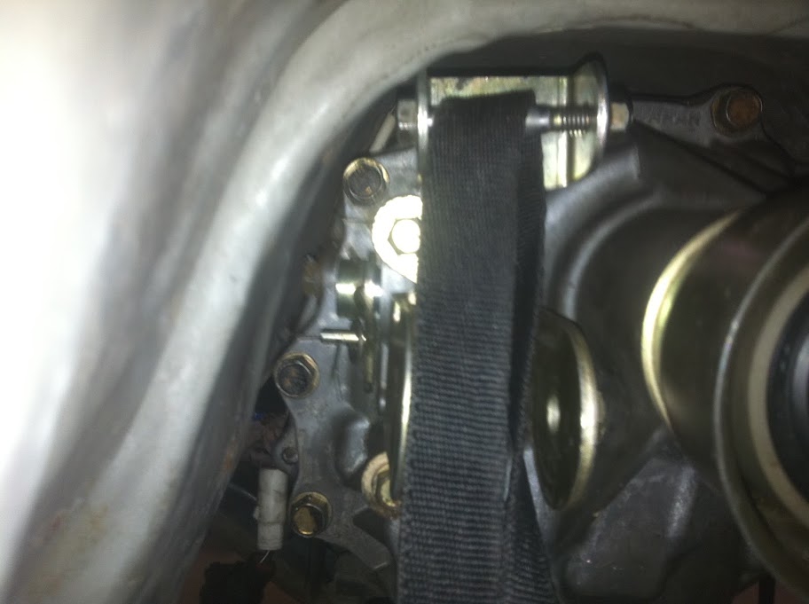

DeltagareLåda/diff sitter i men då jag gjorde en fuling så måste jag invänta ny bussning (den som sitter på bryggan).
Tänkte att eftersom jag har Grupp N fäste behöver jag inte byta till Hardrace eller dito. Tyvärr är det inte bara en styvare bussning man bör ha, den skall även vara avsedd för 6-petat, den bussningen är även tunnare. Just nu touchar länkaget i tunneln, det skall vara ~40mm luft mellan länkaget & tunneln. Blir till & beställa bussning idag.
Får passa på att tacka Goffemannen & Kvarnis för telefon supporten. Stort tack till Adam B.W för insatsen med att få grejerna på plats, det var inget enmans-jobb… Jobbet i sig tog inte mer än max 2 timmar men det var just när man skjuter ihop lådan med motorn som krävde lite jox så splinsen gick i varandra.
Ett tips är att låta urtrampningslagret sitta kvar och sen lirkar man i kopplingsgaffeln när lådan sitter på de 2 nedre pinnbultarna. 🙂

Dock det där tipset med uttrampningslaget skulle jag inte rekomendera då man kan sätta det fel och knäcka sönder det.. jag lyckades med det förra året 😮Bästa är ju sätt lagret på ingåendeaxel ihop med armen så allt är komplett. sen är det ju bara att trycka på armen så skiten hoppar i.. simplast och kan ej bli fel 🙂

Tackar, det börjar arta sig. Skulle ringt Trollspeed idag men har varit för mycket på jobbet.Ang lagret, det lät inget kul du! Vi var extremt försiktiga just för att inte bända på grejerna så det borde gått bra, men det var bra info.
Genom att snurra på utgående axel på lådan (kardan) kunde vi rätt snabbt hitta ett läge där lådan ’gled in’ smidigt.

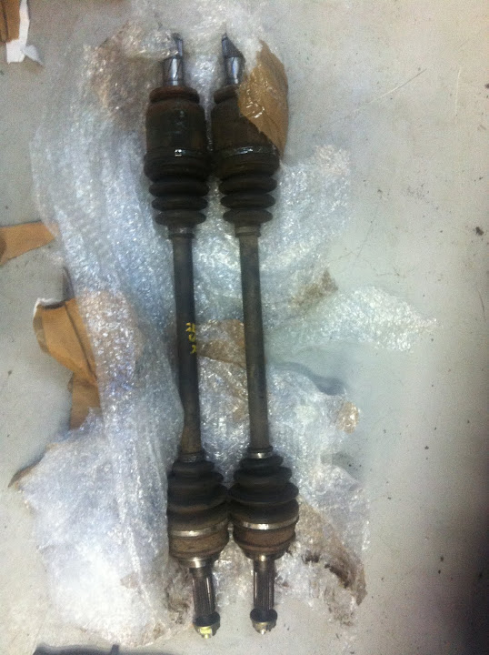

Idag blev det ett race med att montera drivaxlar, gick bra, insåg att man inte behöver tagit Nobels pris i Mekanink för att fixa detta 🙂
De främre drivaxlarna passade som en smeck, inhandaldes av J&R i England, kanonställe som jag varmt kan rekommendera (de finns på Ebay).
Trots att det var ABS ring på axlarna så passade de utan problem 🙂
De bakre köptes av en annan Ebayer som också var kanonkille. Pick up only, men när jag frågade så var det inga problem att skeppa till Sverige. Drivaxlarna var exakt lika långa & passade rätt i.
För att få in de bakre axlarna valde jag att plocka loss bultarna till stötdämparen samt stagen som går från hubben till i närheten av diffen, därmed var hubben nästan helt fri och man kunde då enkelt få i axlarna.
Såhär går det om man använder 5-petad bussning, dvs. den är för tjock & därmed kommer lådan för nära tunneln…

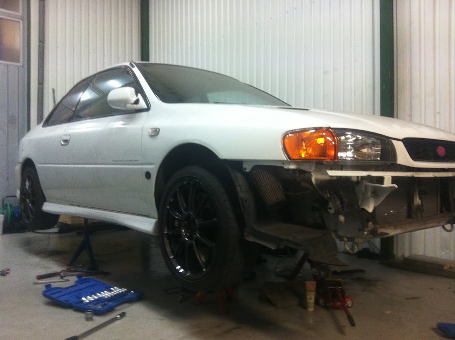

Tanken var att jag skulle hinna få alla grejerna lackade innan bilen måste flyttas men så kommer inte ske, dock kan avslöjas att 22B gälarna kommer bli mattsvarta medan det nya skoopet kommer förbli vitt.
Bulten till spindeln på vänster framhjul har en låsning i form av en liten ståltråd, denna skulle bytas ut till ny dito men det ville sig inte så jag får lösa detta nu på Onsdag, sen sitter alla hjulen på plats 🙂
Så, på Onsdag kväll skall den där låsningen fixas samt skall generator & vattenpump återmonteras. Planen var att pimpa dessa i mattsvart men detta får jag ta i vinter, nu är det fokus på att få ihop kärran.
