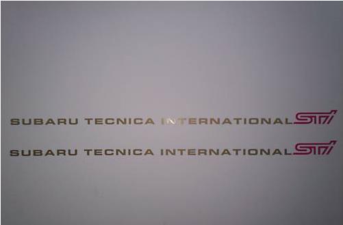

Har dock kostat på mig att inköpa dekaler (100 kr) som skall sitta längst med respektive dörr:
Mer dekaler än såhär har jag inte tänkt mig på kärran.
