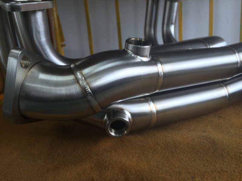

DeltagareI torsdags fick jag lite bilder från Matt på Ace muffler, på bygget av mit 4-2-1 race grenrör 🙂
Grenröret vart klart den veckan och den här veckan skulle dom prov montera på sina bilar, för att se så allting går fritt och linjerar (Antar att de blir på Matts bil, då han importerade en vänster styrd FRS från USA rill sig själv :p )

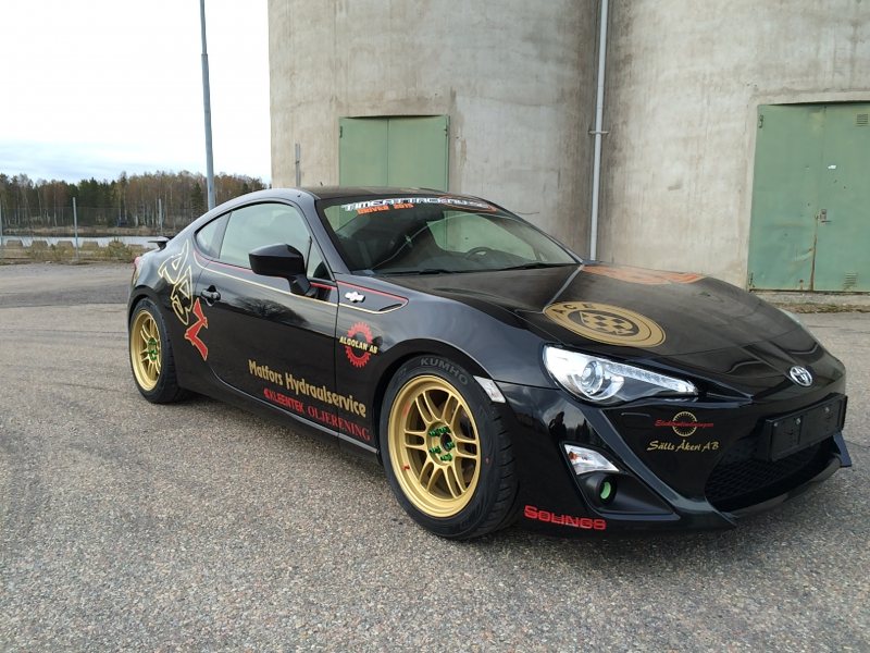

DeltagareBilen har i alla fall fått sina sponsorer dit klibbade nu och jag ör nöjd med resultatet 🙂
Saknas på dessa bilder gör dock AGIP, men dom är på nu.

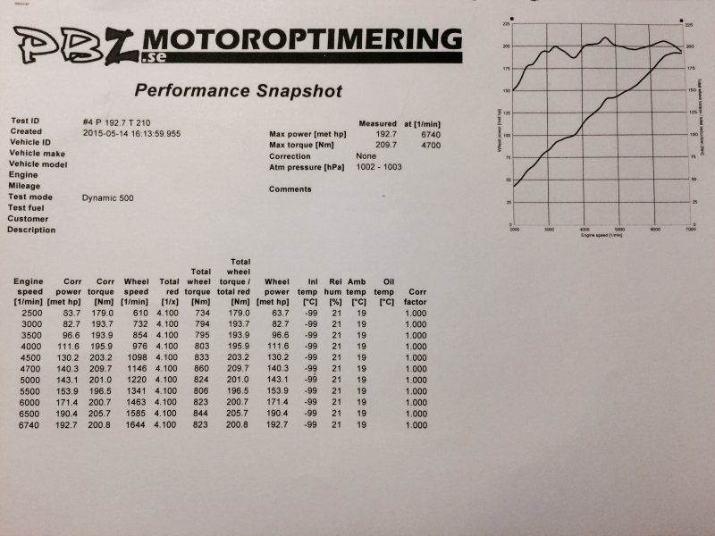

Bilen är även mappad av PBZ med nya ACE 4-2-1 grenröret och lite sprit i tanken 😉
192,7whp och 205nm
men de som imponerar riktigt är att de är 179nm redan vid 2500r/min, kan lungt påstå att de är en helt annan bil att köra nu, varför kom dom inte så här från fabrik?
Rejäl skillnad i alla fall 😀

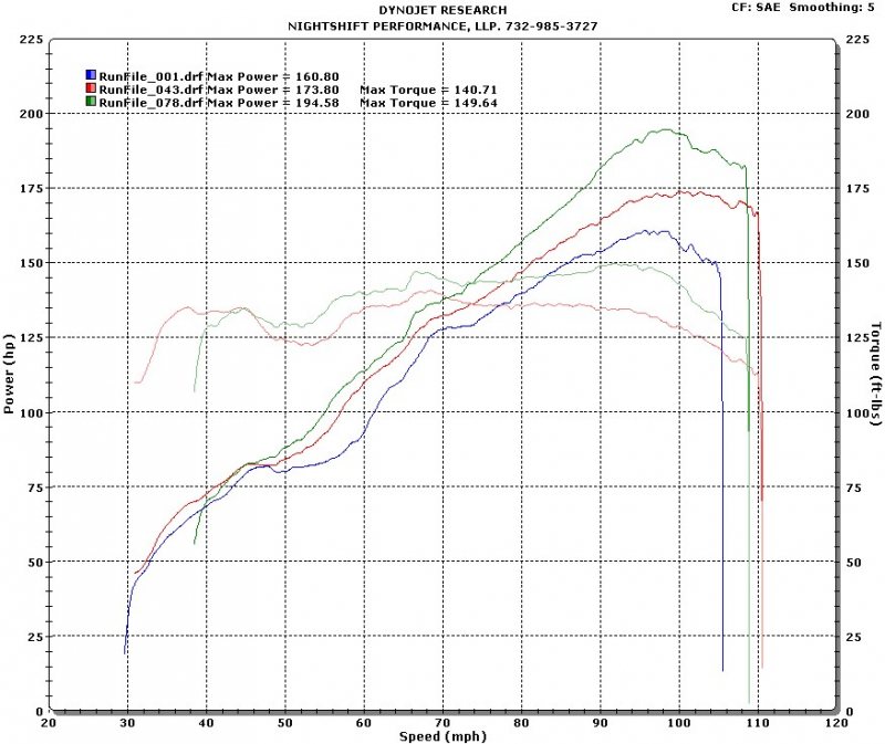

Tyvärr har jag inga bromsningar från original bil, men oem brukar dom lämna cirka 160-165 whp på liknande dynos.
dessa bilar lider ju orginal av ett boten löst hål mellan cirka 3200r/min och 5500r/min typ känns väre än de ser ut på deta dyno papper kan jag säga, bilen tar fika rast och man får snällt vänta tills motorn vill vara med i gen 😀
Men som referens då så är ju blå kurvan på det här pappret en helt orginal bil, på lika dan dyno att gämföra med min kurva nu :up:
