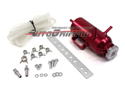

      Efter mycket letande så fann jag en aspirant till min spolarvätskebehållare, även denna är nu beställd (~600kr) 🙂 får ’kortsluta’ de två övre anslutningarna, men det ärlocket/undra pipen jag vill åt för att enkelt fylla på/tappa ur spolarvätska.
      Fanns endel att finna i detta område men många grejer hamnade på 1000kr så detta får duga 😎

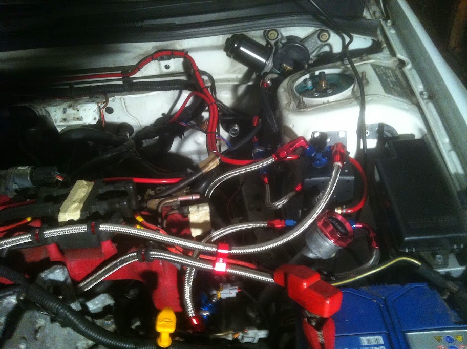

                Så, saker & ting tar en faktor pi (3,1415) mot vad man tror så jag är inte riktigt i mål men det börjar närma sig.
                Har plockat bort spolardunken till förmån för de nya bränslekopplingarna. Bockat, slipat, lackat konsoler samt borrat & monterat det mesta nu. (Bränslefilter, Y-kors samt Fuellab BTR med klocka)
                Tyvärr inser jag att det inte funkar med raka AN-kopplingar på de sista 2 slangarna så det blir snällt till & beställa ytterligare (bla 90 graders böjjar) kopplingar från Torque i UK 🙁

                      Första gången på 10 dagar som tiden räcker till lite meckande, så det gäller att ta vara på tiden, höll på i 2½h och packade ihop 00.30 😮
                      Montera så äntligen spridarna på plats, krävde adapterkablage (samma som till 800 spridarna).
                      Även kopplingarna från Torque kom och nu är hela soppa-systemet ihopsatt d—0.o—b
                      Gick in & vred om nyckeln så soppapumpen startade. Den stannar efter ~2 sek (normalt), repeterade detta 3-4 gånger men soppan hade ännu inte kommit fram så jag får kolla på detta. Ev. berodde det på att all soppa i rören har dunstat, alt. att min tank är i princip tom (vilket den är, kommer inte på nåt annat :confused:
                      Under tiden jag funderade på detta bytte jag ut i princip alla gamla vakuum slangar till nya röda jag köpt via RamAir i UK, så nu ser det lite trevligare ut 🙂
                      Ikväll ska jag fylla tanken med några liter bensin och köra soppapumpen igen. Om allt är OK så blir det till att montera det sista av kylvattendetaljerna sen är det bara IC kvar (och några detaljer inne i bilen) 🙂

                              Äntligen fick jag tid över att tanka på lite soppa. Kändes som amatörernas afton, insåg att det inte var soppapumpen som gick förra gången utan spjällmotorn men idag hoppade jag in i bilen igen och larmade jag av denna gångne & då sparkade pumpen igång, surprice 😀
                              Efter att soppan delar upp sig (Y-kors) så går den in på sidan av resp. fuelrail, vid den ena läckte det lite men nu åtgärdat, först såg ut som det läckte vid spridaren så jag lättade på dennes hatt varpå det kom en stråle soppa rätt i ögat, trodde faan jag skulle bli blind 😮
                              Nåväl, nu tycks allt vara OK med soppasystemet men en sak gjorde mig lite förundrad. När soppapumpen stannar sjunker trycket rätt fort i systemet, tänkte att faan här måste vara nån ytterligare läcka 😮 men hittade absolut ingenting vare sig under bilen eller i motorutrymmet. :confused:
                              Vet inte om detta är nån säkerhetsfunktion för att man inte skall ha trycksatt soppasystemet när bilen är avstängd, nån som vet?

                                Ajaj inte soppa i ögat! 🙁
                                Ja trycket faller fort, har en digital mätare i bilen och slår man av pumparna så faller det riktigt fort.
                                Mina går konstant så har inte original styrningen men det blir samma sak när man slår av brytarn till dom.

                                  Tack Tom 🙂 Frugan var måttligt imponerad när jag kom inrusandes för att skölja ögonen och stank bensin 23.30 😮 men hon börjar vänja sig.
                                  Ang soppatrycket fick jag lära mig att när pumpen ej är strömsatt så kommer den ge vika för backtrycket och soppan backar i princip pumpen, eller så läcker soppan emellan kuggarna (beror på konstruktionen) varpå trycket givetvis sjunker.
