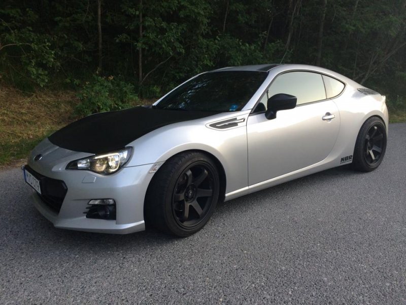

      Efter en ”kortare” frånvaro så är bilen tillbaka på nätet igen.
      Det som hänt med bilen återges här i snabba drag:
      Kompressorkit från Innovate Motorports med 70mm remhjul
      700cc Deatshwerks spridare
      Deatschwerks 265L/h E85-pump
      Exedy Steg 2 koppling
      Stoptech stålomspunna slangar fram och bak
      Grövre bakre krängare
      H&R 25mm sänkfjädrar
      Carbotech XP-8 fram
      Stoptech bak
      Rota Grid 18*9.5″
      Foliering utav huv och baklucka där även vingen plockats av
      Ser i dagsläget ut såhär
