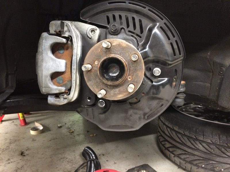

Tror jag lär behöva de i alla fall, för så här ser beläggen ut i fram, strunta i skivan, tvättade bilen innan jag körde in den på vinter idet 😀
Observera att beläggen fram såg ut som beläggen bak, innan de begav sig, enda skillnaden är att jag kört med hc800+ i fram och 400 i bak.
Har varit riktigt nöjd med hur beläggen presterat, aldrig varit några överraskningar, och när dom väl börjat tappa lite bet i slutet av ett pass, så är de väldigt lite och förutsägbart.
Men man börjar ju fundera, när de ser ut som beläggen fram i princip har brunnit (gummi bälgar och liknande har faktiskt klarat sig, dock blivit lite hårdare tycker jag mig känna, så ett bytte står på listan)
:p
Och i bak ser de nytt ut.

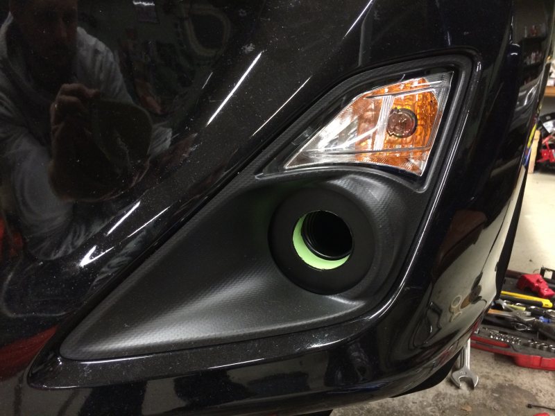

Men enligt dom större forumen för FRS/GT86/BRZ så ska man ju ej blanda belägg på dessa bilar tydligen, utan köra samma bak som fram, då de annars sabbar broms biasen enligt dom som åker FRS cup och TA med dessa bilar?Som sagt, har ju även gjort klart allt för broms kylningen.

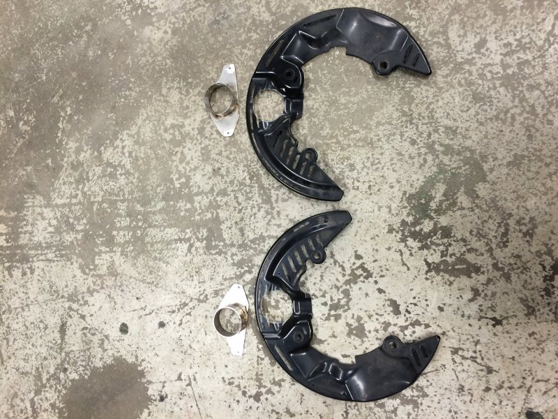

Men nu börjar jag tvivla på att de går att få dit, finns inget bra ställe att dra slangarna förbi innerskärmarna, utan att hjulen tar i, vid fult ratt utslag, eller funkar de ändå tro, om jag skulle platta slangarna lite så går de nog fritt i och för sig, tankar på de?
Lite bilder på o lackerade intagen.
Tog tyvärr ingen bild på motsvarande som ska på broms sköldarna.
Annars om de inte skulle funka, så får man vell göra som vissa andra har gjort och köpa sig Porsche gt3 luft skopor till bromsarna, funkar tydligen ganska bra att moda dit dom på armarna.
Eller så gör jag egna helt enkelt, har ju tillgång till en hel del material på jobbet 🙂

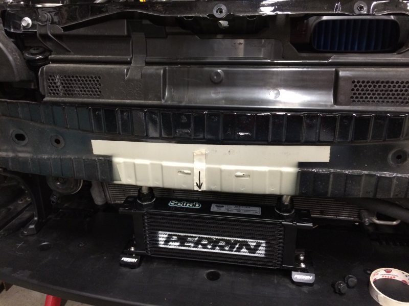

Setrab kylare och mocal termostat, märks att Perrin är en kvalitets firma och riktigt bra och genomtänkt som vanligt, när man köper något från dom.

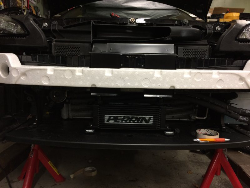

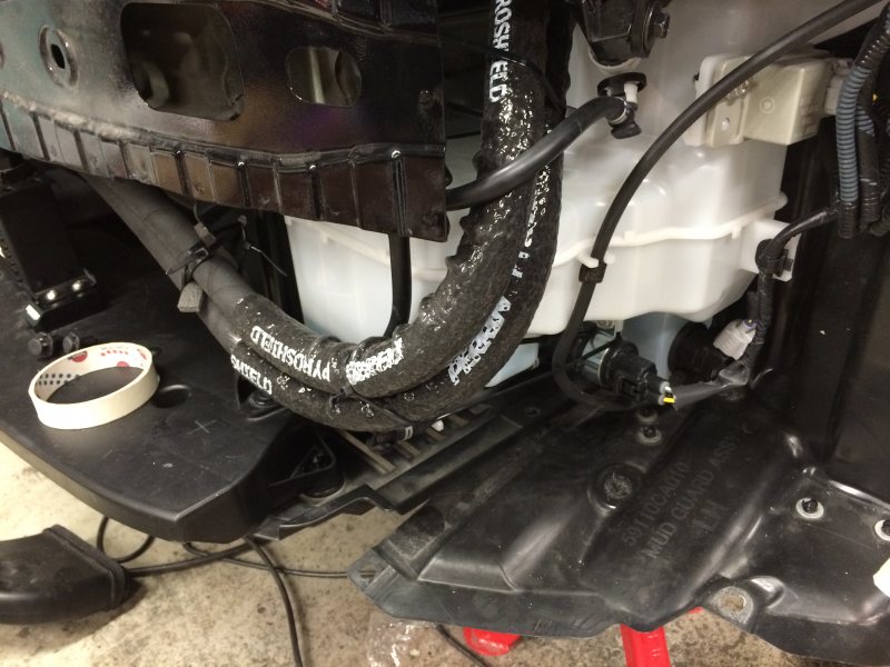

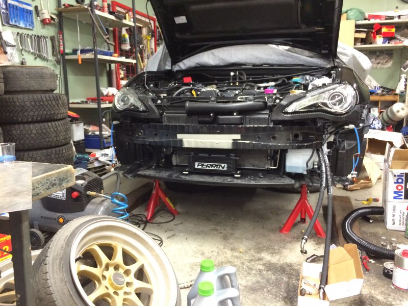

A ja nu skiter vi i kroppen en stund och koncentrerar oss på de som faktiskt är roligt :up:Installerade oljekylaren med tillbehör utan nå större motgångar.

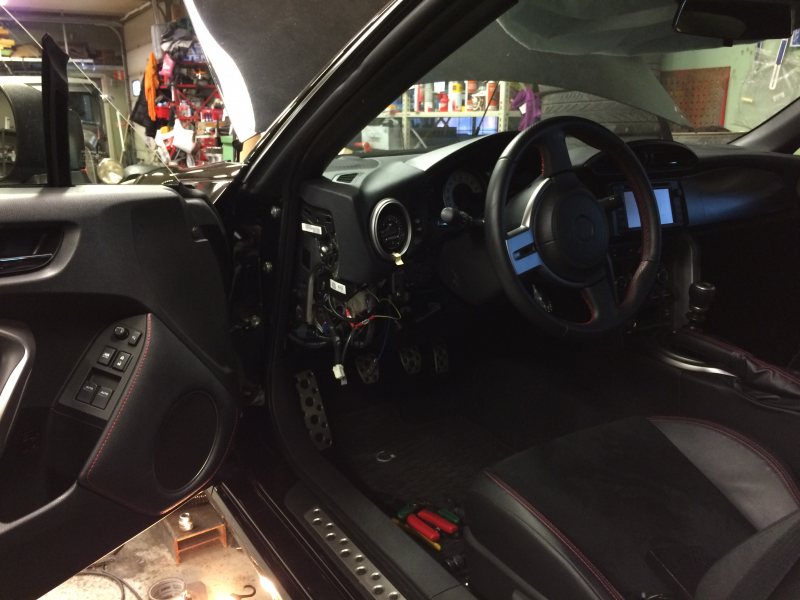

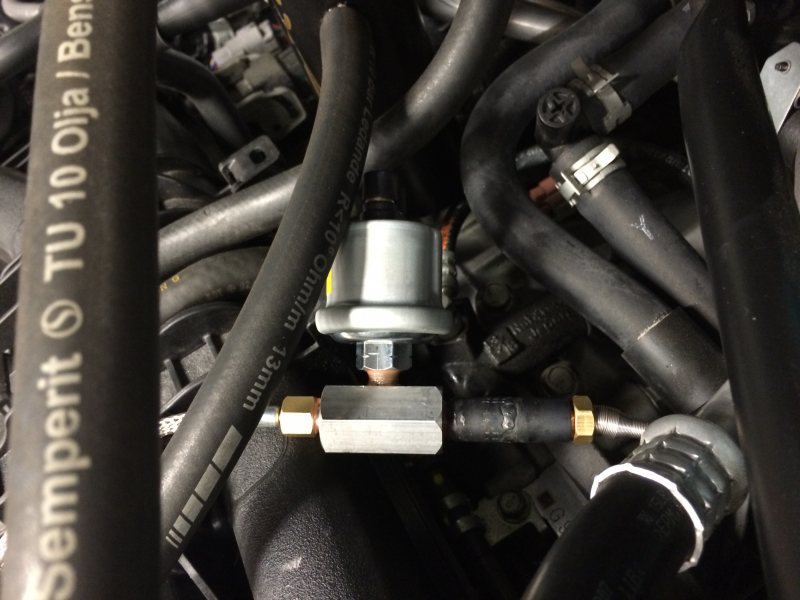

Sen passade jag på att även instalera min innovate mtx-d olje tryck och temp mätare, fick göra lite egna lösningar innan jag fick de som jag ville, men de vart bra till slut.

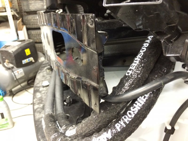

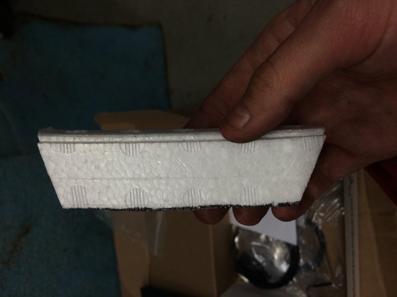

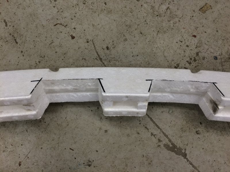

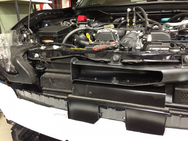

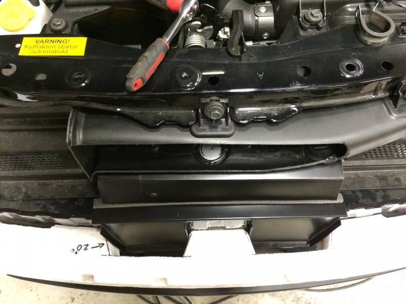

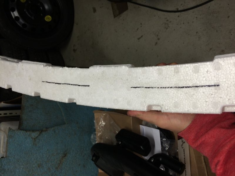

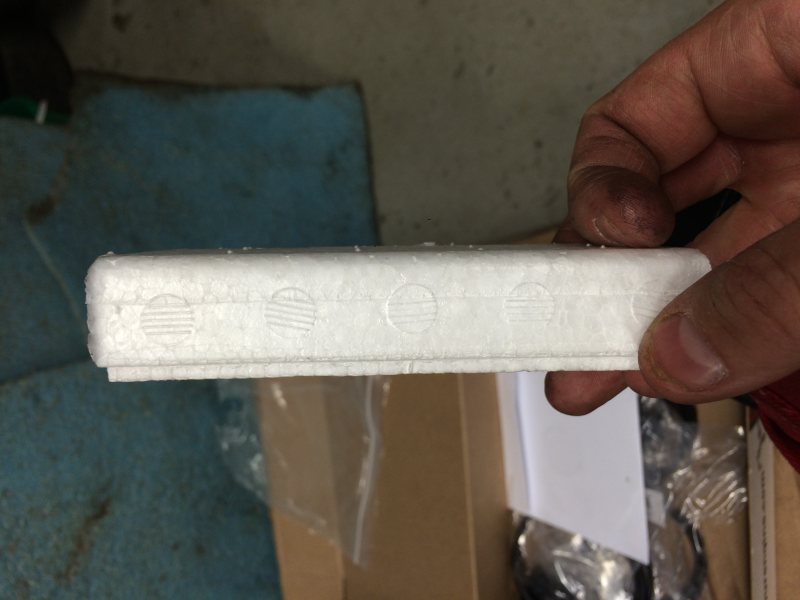

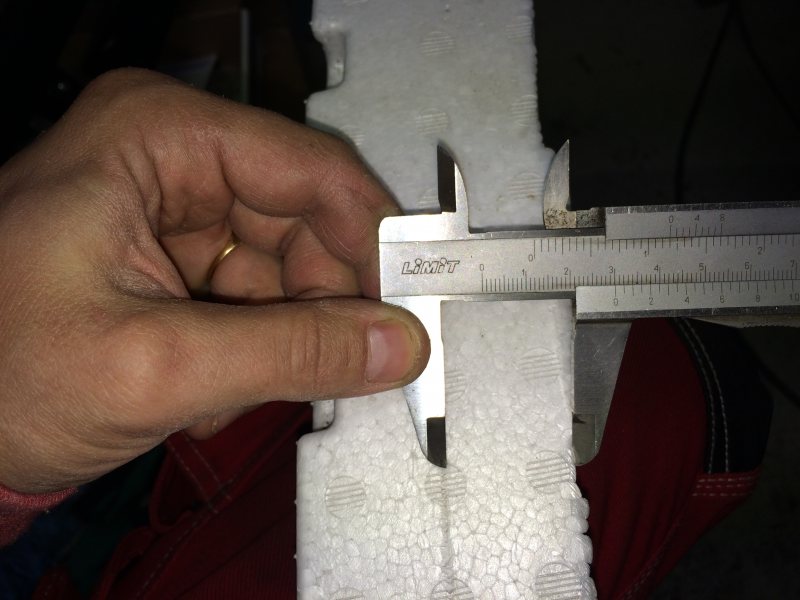

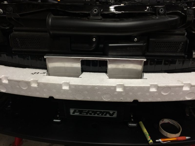

Efter de tog jag mig en titt på hur HKS och den kända egengjorda moden på luft snorkeln kunde kanske göras bättre och visst gick de.

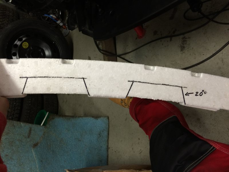

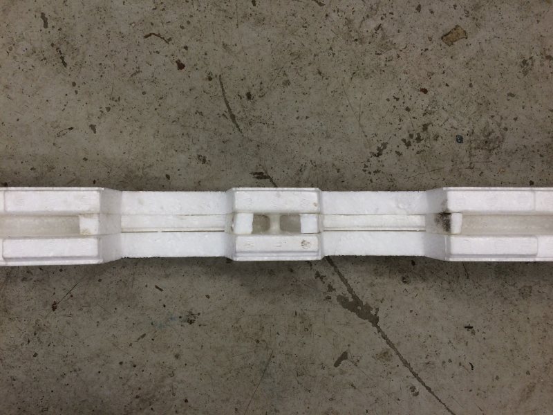

upptäckte fort att original kanaler i krock balken och frigoliten var för att just få upp luften till snorkeln och en ide födes om att göra de lite bättre, så för att få någon så när kvitto på att de funkar, klippte jag väldigt tunna fransar av papper och tejpade över original kanalerna och efter mod och de vart ett större flöde 🙂
Så här gjorde ja i alla fall.
på kanten som den tejpade pilen pekar, träffar luft strömmen krock balken original, för att skicka luft upp till snorkeln.
Skar sedan till och limmade i bitarna jag fick över från frigoliten, för att få en slätare passage.

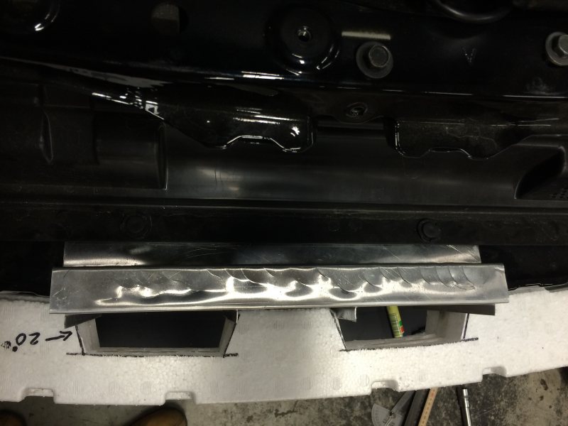

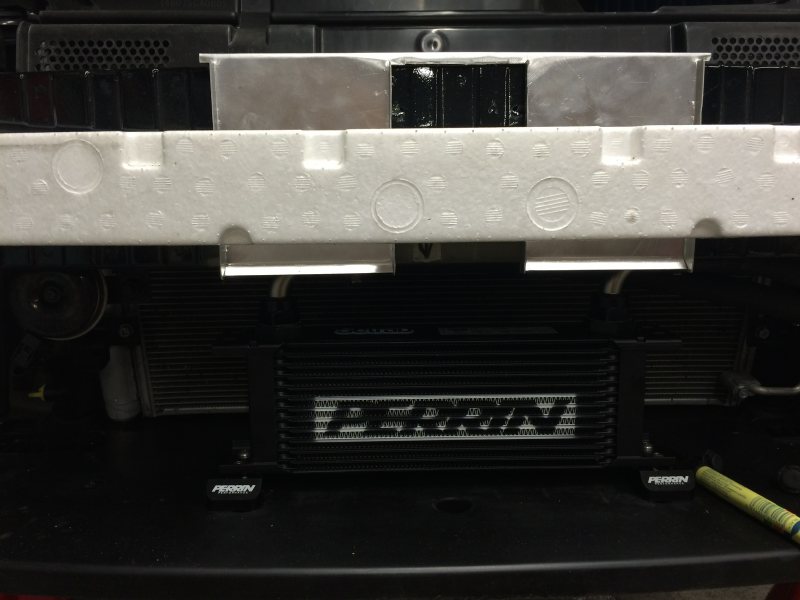

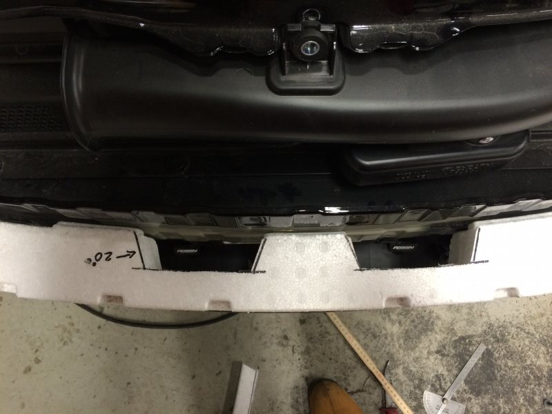

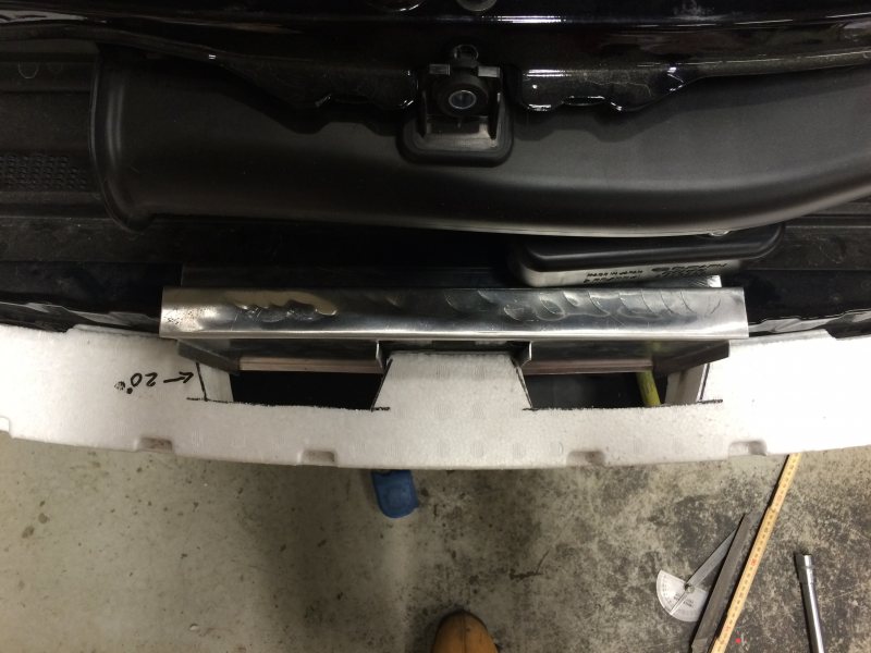

Sen började jag tillverkningen av en alu plåt som bokades i olika sektioner för att styra luften och få lite mer luft ner i från med upp till filtret.
Gjorde sedan en version 2.0 på plåten, som inte var lika illa tilltygad och finare bockat samt även lite längre, moddade även om snorkeln för att passa till de nya.
Man kan se att neder delen på styr plåtarna hamnar lite längre ner än orginal balk för luften.

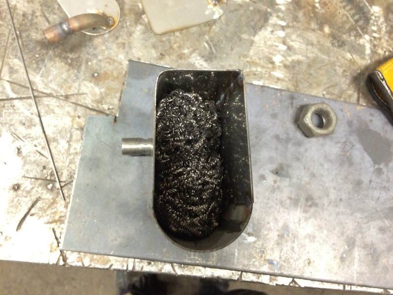

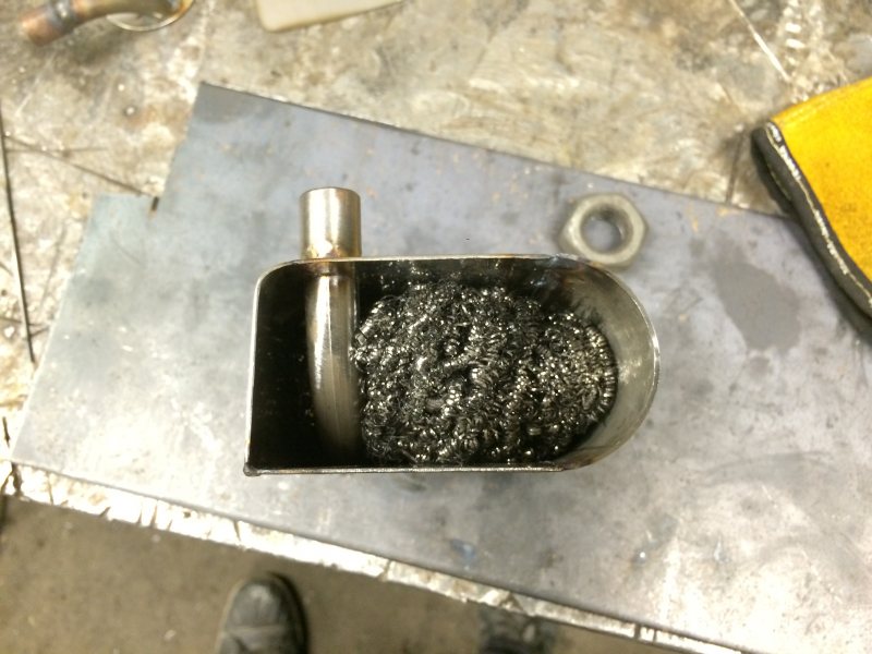

Började även på en version 2 på catch tankarna till vevhuset och topparna.

DeltagareÄntligen färdig med broms kylningen i fram, har ju inte tagit lång tid att gör, men där emot så har de gjorts väldigt lite på de, men så i helgen la jag några minuter på de i gen.
Ska bara kapa hål för slangarna i innerskärmarna också, men de blir sen, ska bort med dom först nu och åtgärda med lite lack och så vidare, då jag har haft närkontakt med höger fram i innerskärmen, så de har gått i genom och bar metal har blåtat sig upp mot fjäder tornet
:rolleyes:Lägger upp lite bilder på första catch tanken jag gjorde för vevhus och topparna, uti fall de finns fler BRZ/GT86 åkare här som funderar på liknande, men nu ska dom plockas av som sagt och läggas på hyllan, då model 2 på dom blir färdig i slutet av veckan 🙂
