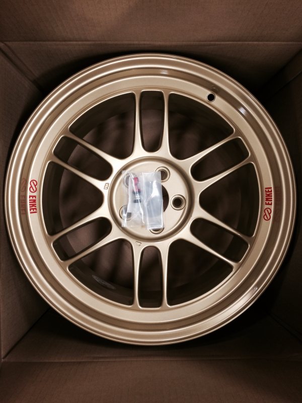

Men i dag när jag kom hem från jobbet, så väntade ÄNTLIGEN!!! En av mina egenhändigt köpta julklapp, tror faktist att nästa julklapp också kommer den här veckan, då de paketet varit i Sverige ett par dagar nu 😀
Kan bli jäkligt tajt mot innerskärmen dock med 245or vid fullt ratt ut slag, men går nog bra med 235 också som jag funderat på.
Men dom är hemma hela och fina i alla fall 😀21 januari, 2015 kl. 22:04 #265760Igge

DeltagareOmg vad fint de gjorde sig, lika klassiska som te37or, och mer prisvärda.
Jo lite så är de vell, riktigt nöjd med helheten i alla fall 🙂

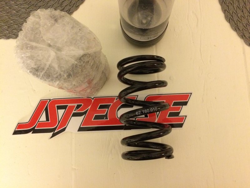

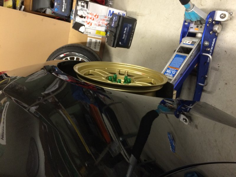

Dock kan man vell kanske tycka att visa delar i dom här paketen, inte direkt är nödvändig, men man måste få boosta lill egot i bland också 😀Carbon Fiber Gurney Flap / Password JDM 7075 alu hjul muttrar / nya 10kg fjädrar till bc benen bak.

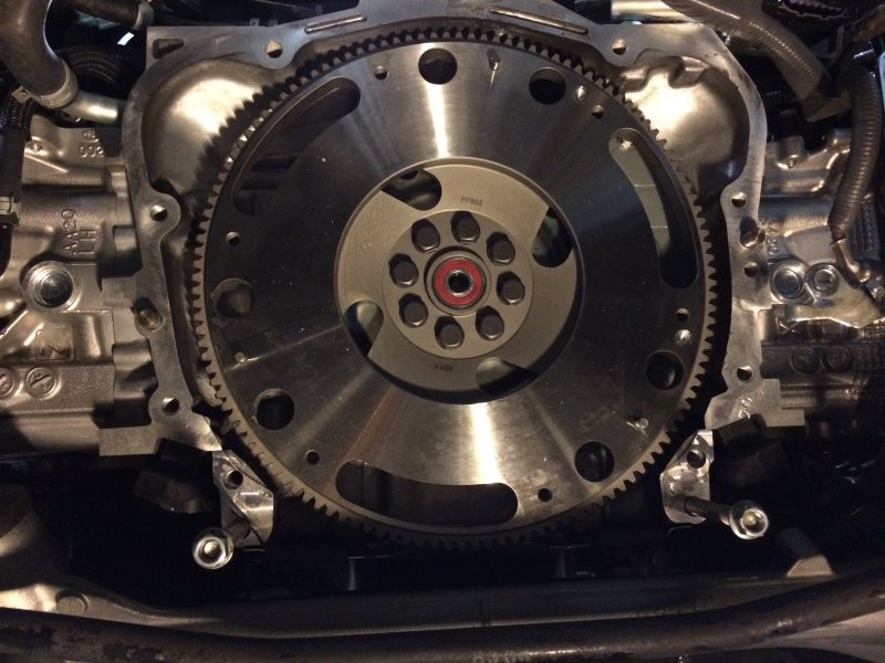

Ja just ja, monterade ju nya svänhjulet och tryckplatta med lammel i går, glömde ta ett kort på vad som döljde sig bakom svänghjulet, så snor ett från nätet i stället 🙂
Är ju så klart triger skivan eller vad vi ska kalla de för, men de första jag tänkte var att de var ett underligt ställe att placera audis ufo broms kylning på 😀
Och en bild på nya sväng hjulet, inget ide att knäppa på hela packetet, då de i stort sätt ser lika ut som orginal, dock var de något mindre diameter på allt i de nya kittet, får ju mindre massa ute i perforin på så sätt.

Både i Sverige och länder som USA och Taiwan/Japan, ska ta de mer ingående lite senare i veckan, men kan säga att sponsorn från Taiwan/Japan, van i alla fall en av sina Time attack serier med just en GT86 och placerade sig bra även i andra, och deras produkt ser grymt lovande ut 🙂I garaget så har jag bytt fjädrar bak till 10kg, så nu mer ska de prövas 10kgF/10kgB men har starka funderingar på att även köpa en uppsätning 8kg, så man kan pröva sig fram.

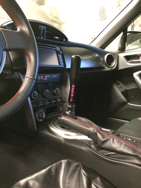

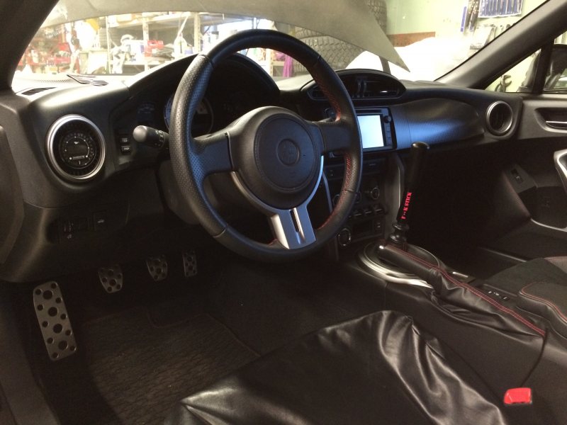

Monterade ju även TRD short shift och lägena vart sjukt korta, vilket var bra, då tanken hela tiden var att förlänga spaken, för att slipa rota i växlarna så länge då jag tycker att de tog onödigt med tid på trixa banor och resultatet vart riktigt bra 🙂
TRD bussningen med tillbehör.
Förlängaren och nya delrin knoppen.
Alu stycket svarvat, dock ej gängad här.
